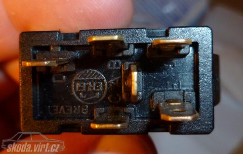

19:32:09
23.03.2012
jok3r
Vyřešeno:)
Kdyby to někdo někdy potřeboval:
C a B propojit na +
A -
L podsvetleni
D a E sou kabely ke stahovacce

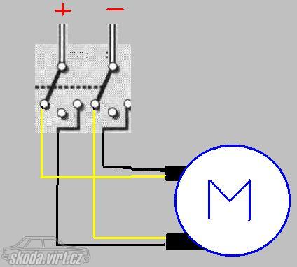

22.03.2012
Bucin
jednoduše tahle a jak funguje tlačítko proměříš kdejakou obvodovkou

19:57:57
22.03.2012
-> jok3r: Tipuju že princip bude stejnej, tak to vyzkoumej

19:52:03
22.03.2012
jok3r
uměl byste někdo poradit, hledal sem ale nic co bych potřeboval jsem nenašel, motorky mají dva kabely které přepólováním mení směr pohybu okna ale vypínač jich má 6 a nevím co kam1
