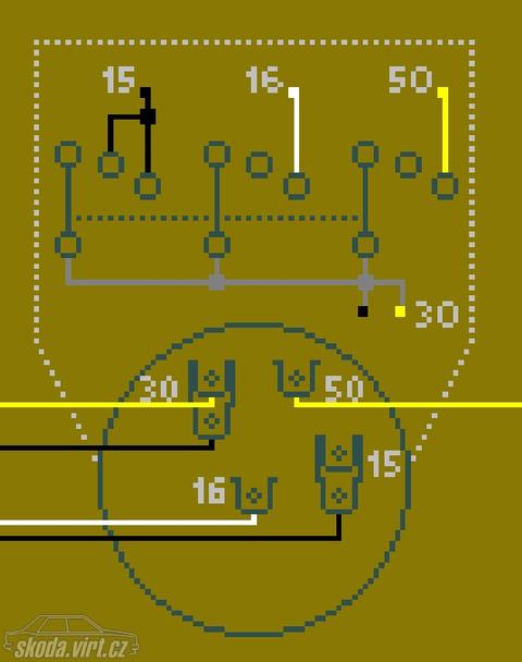

-> Jirik_Tuňák: skoda-virt.cz/cz/.../4112
-el-schema

-> matomajernik: Takhle to má být.

čert
-> matomajernik: není lepší to proměřit, než zapojovat podle barev? Podle schématu nastudovat co kam vede a pak zkoušečkou proměřit...

matomajernik
Ako idú kable na spinačke? Mám dva žlte , dva čierne, jeden červeny a jeden biely?
