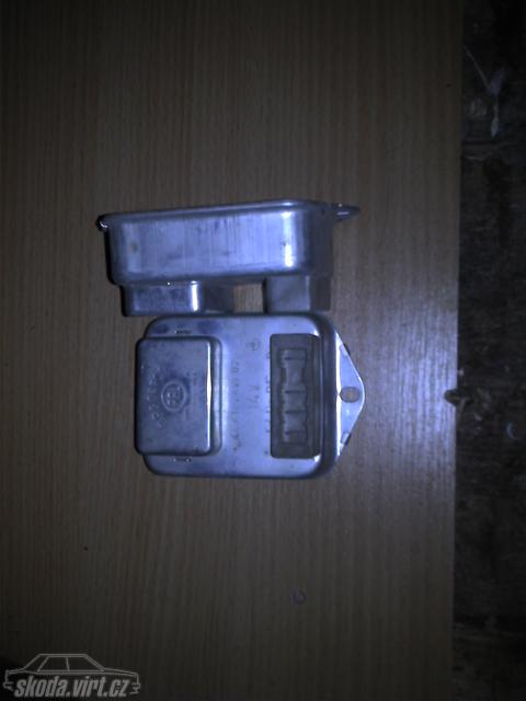

-> driver144: Dej tam ten polovodičovej regulátor a pak teprve řeš pískání... To byl můj v podstatě první dotaz (rada) co tam je... Mechnika prostě dělá bordel... Ničemu jinýmu to nepomůže, ale rušení bude poloviční...

-> driver144: rozhodně pomůže. ;-)

driver144
doma som nasiel takyto rugalator, pomoze to v niecom ?

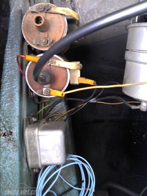

-> driver144: toto je mechanický regler. Elektronický nemá také veľké brucho :)

driver144
takyto mam regulator vobec netusim ci je to ten mechanicky alebo novsi
