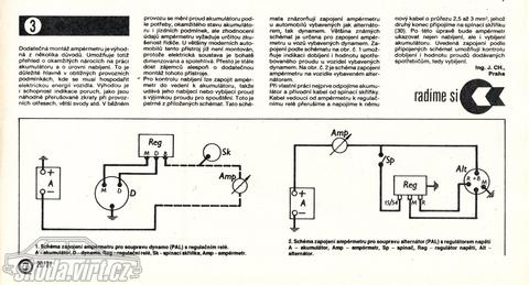

-> Markop: Ano, vlevo pro dynamo, nechtěl jsem to stříhat.. Mě nebyl jasnej ten popis odpojíme - připojíme, když jsem nad tím vloni bádal.. A to Sp.. U toho dynamoschéma (to jsem ještě pobral) má autor spínačku značenou jako Sk, což odpovídá starých schématům ze 60.tých let, kde bývá symbolem "Sp" značenej startér..
Jsem chtěl vlastně už 2010, po dobíjecích potížích, který mě stály docela ranec doplnit do provozky A-metr, jenže jsem si nebyl tehdy jistej řešením, vhodný místo na vsazení A-metru do okruhu jsem nenašel a tak jsem akci odložil.. U toho konkrétního vozu mám už v instalaci docela melu, místo dynama alternátor, bezdotykový zapalování místo klasiky..
Ampermeter V3s

-> Jozka: Sp je spínací skříňka. Vlevo je zapojení s dynamem (ukost. plus pól), vpravo s altem.
11:18:58
16.02.2012
16.02.2012
Skoukněte tohle, jestli by bylo funkční.. "Sp" spínač jsem pochopil jako startér..
