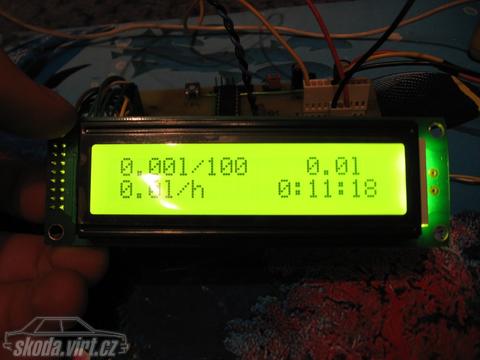

Tady je nějaká video z dneška.

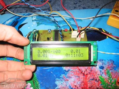

Kdyby měl někdo zájem tak mám jeden neosazený plošný spoj navíc a 2ks 2x20 znaků lcd jeden je ten co je na obrázku a jeden je takovej ten klasický bílo-modrý

Abych nekecal tak tady máte nějaké foto ohledně palubního počítače pro Favorita/Felicii BMM co umí i načítat hodnoty s ŘJ a dokáže vyčíst i chybové kódy.

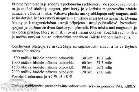

Tohle mi toho moc neřekne. Našel jsem to v knížce Mario rené Cedrych Škoda Favorit/Fornan/Pick-up
Tedy ptám se znova, v jaké knížce to můžu palasske najít?

lucas 29.01.12 17:05:05 napsal: Mě vyšlo cca že na 1km natočeno na tachometru vychází +/- 505 otáček bowdenu.Bohužel měření otáčením na bowdenu a odečítání na tachometru není zrovna nejpřesnější.Takže teoreticky by to tak mohlo být 1 otáčka = 2m na tachometru
-pocty otacek mas uvedene v knize o favoritech
