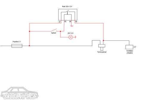

Větrák chladiče

-> Cyrda: Relé vřaď až za termospínač,jinak se ti časem vypálí,není stavěnej na tak velký proud(ve fabrice zaspali),kontrolku za relé,pokud chceš skutečně hlídat funkci a ne sepnutí obvodu. Jinak se to tu nedávno a předtím asi stokrát řešilo

Dušan
vypada to funkcne pokud zachovavas puvodni zapojeni a ted tam bastlis svuj spinac

Don_pepe
-> Cyrda: Ta kontrolka je i zbytečná, to uslyšíš když větrák pojede

Cyrda
Může být? Nenajdou se mi tam nějaké bludné proudy?
