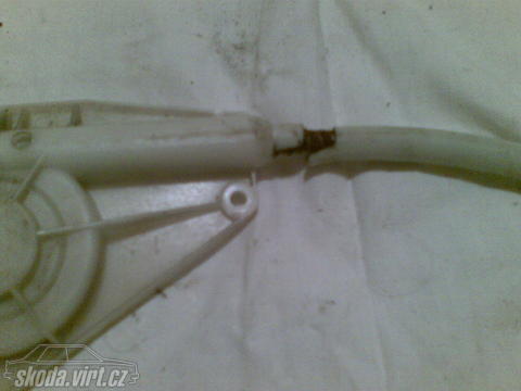

právě že v autě jsem to zkoušel! přidělal jsem to zapojil vystavil okno a zatim to drží ikdyž je to hodně ohnutý...nevim kterej inženýr to navrhoval teda...

tak jsem myslel až jsem vymyslel tohle,sice je to hrozný,ale zatim to svůj účel plní dobře!zkoušel jsem stahovat asi 50x a zatim to drží bez problémů...uvidim jak dlouho to vydrží,doufám že dlouho

já si taky myslim že to asi opravit nepujde...ale to znamená že buď vrakoviště to jistí a nebo novou stahovačku a to mě vyjde sakra draho co?

toto je v podstate neopravitelne,zalepit to nejde lebo to nedrzi
ja som tu stahovacku celu rozobral a vsadil tam kovovu rurku a zalaminoval chvilku to drzalo ale casom sa to ajtak urvalo

Ahoj potřeboval bych pomoc,mám el. stahování ve Feldě a mám prasklý ten bílý plast ve kterém jezdí to lanko. Je nějakej způsob jak se to dá opravit,aby to nejezdilo? Protože jak se to hne tak mi pak nejdou okýnka nahoru protože se sklo vzpříčí,jak jde jedna strana nahoru rychleji než ta druhá...
