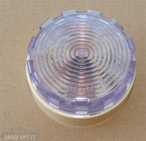

Když už Vojtík nakousl autobusové lampičky, jde to udělat ještě decentněji, jako jsem to našel v dárci orgánů.
img.skoda-virt.cz/vase_au ta_upload/.../5887_2009-06 -09_21-32-21_82.jpg

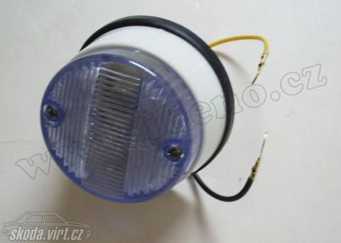

Vojtik
tuhle lampičku

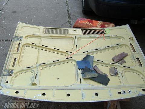

Vojtik
Stropní lampičku na krytu brzd jsem měl a moc se to neosvědčilo...Když bylo něco v kufru, tak to svým pohybem po kufru tu lampičku zapnulo a vybilo baterku a když bylo v kufru víc věcí, tak byla zastíněná a nebylo nic vidět. Nejlíp se mi osvědčila lampička z kufru Karosy, ta co ce zapíná a vypíná otočením plexi krytu, umístěná na kapotě u větrací mřížky přichycená krátkými samořezkami v tom zdvojenym místě viz foto. Umístění proto, aby i při narvanym kufru neutrpěla poškození a po otevření kufru je navíc perfektně přístupná pro zapínání a vypínání
