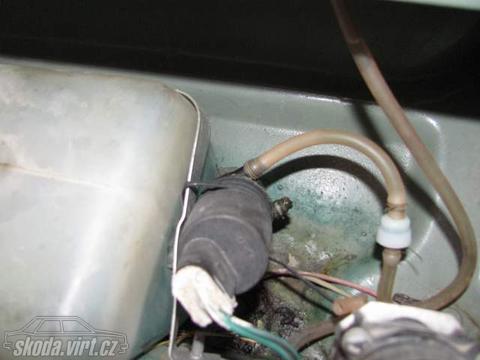

-> Matthes, záškodník z TechWebu: som to odfotil

-> Matthes, záškodník z TechWebu: fotku som nenasiel, ale mozem to odfotiti zajtra a hodim to sem, mam zneho odstraneni ten ventil co je na predny/zadny ostrekovac( ten bol prasknuty , to bol dovod vymeny na fabii), do nadrzky som v jednom rohu vyvrtal otvor tam mam prilepenu hadciku do ktorej je nasunuty motorcek,a upeneny ho mam iba stahovacou paskou o drziak nadrzky, bola to testovacia verzia, ale nakonec uz tak funguje viac ako 2 roky

-> peti: Ja ho mam, ale naprd... Jak si ho upevnil, neni foto spolu s nadrzkou? :-)

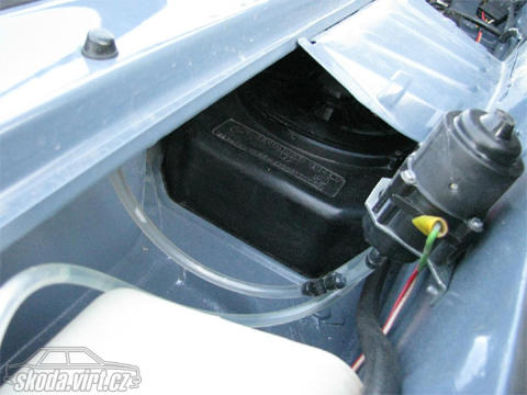

na tom obrazku je oe cerpadlo, napr. v autokelly mas len taketo
obchod.autokelly.sk/Image View.aspx?Main=gpj.0...
voda tam ide zprava doleva ale este raz uz je to vyriesene

-> sbf: správne to má byť takto, voda prechádza len čerpadlom a nemá čo ísť aj do motora.

-> sbf:
este nikdy som nevidel motorcek ostrekovacov motorcekom dole ...
a potom sa tu cudujeme ako je to mozne
este nikdy som nevidel motorcek ostrekovacov motorcekom dole ...a potom sa tu cudujeme ako je to mozne
08:37:35
04.01.2012
04.01.2012
sbf
klubko ale ta pumpa prave tak je od vyroby - motorek dolu, cerpadlo hore
ani tam nie je ziadne odvetranie, cize co prepusti gufero okolo hriadela, to tam ostane
ide to aj prehodit otocenim toho vrchneho plechu o 180° (co som teraz spravil) uvidim ci to pomoze a favoritovy je ten isty mozno upevnenie ine
