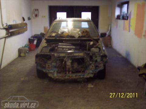

věřím ale hlavně porřebuju vyřešit tu svíticí směrovku a ne dobíjení. Myslíte že to bude v tý pojiskovce? A jak se případně k ní dostanu tohle je první felda v který se hrabu...
zvětšit felda 1,6 kontrolky svítí ale startér netočí - obrázek od Alesh vložen 28.12.2011 19:43:45
