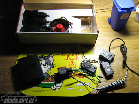

-> Marti: nooo tak tedka to vem, pozapojuj kam to jde a postpojuj stejně barevný kabely ruznejch věci a ukaž co ti zbylo. co vede k trumpetě a tak

Marti
vnitřek

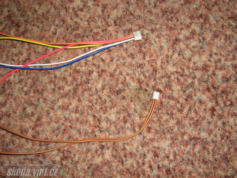

-> Marti: pěkný nohy,, nooo a ještě fotku tech trumpet ? nečumí z toho kábl ?

Marti
to jsou ty dvě koncovky který dou z jednotky ale nevim kam je napojit

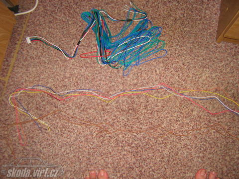

Marti
tady jsou ty kabeli ta halda jsou k moturkum a ten zbytek pravě nevim
