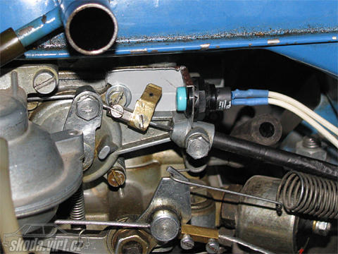

-> Springo: a ak by si si to chcel ešte viac vymakať a mať silnejšiu iskru nie len pri štartovaní, ale aj chvíľu už po naštartovaní, kým sa stabilizujú otáčky motora, tak si dorob takýto mikrospínač na sytič, ktorý prepojí kontakty na cievke a pri plnom sytiči pôjde do cievky väčší prúd.

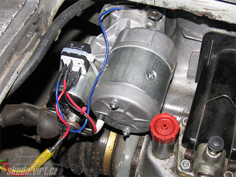

-> Gryzly: jj, na fotke to už vidno, len z hlavy som si to predtým nepamätal.

-> minno: červená je na odpor a žlutá je od spínačky.
12:21:24
10.12.2011
10.12.2011
a predpríprava relé

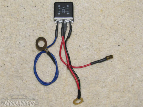

v praxi to prepojenie s relátkom vyzerá asi takto. Ako vidno na fotke, "+" kontakt sa dá priviesť aj od silového kontaktu elektromagnetu, na ktorom je napätie pri štartovaní.

-> Springo: kúp obyčajné dvojcestné relé do automobilu. Mali by to mať v bežných autodieloch. Sú tam 4 vývody. Dva vývody sú na + a - a zvyšné dva sú kontakty nezávislého spínača (keď privedieš + a -, tak spínač-relé zopne). Mínus na relé pripojíš na kostru. Plus na relé spojíš s tým káblikom, ktorý teraz napája štartér (žltý alebo červený, teraz neviem presne ktorý -> ten, čo máš teraz zapojený v štartéri -> písal, si že na ten druhý ti to nešlo). Na relátku potom prepojíš tento privedený plus kontakt s jedným spínacím kontaktom a na druhý voľný spínací kontakt privedieš ten káblik, ktorý ti ostal do štartéra nezapojený (žltý alebo červený). Hotovo.

-> Springo: sprav to čo píše peti. Ja som si k tomuto 1 kW štartéru dorobil relé aby sa dal pripojiť ako originál štartér (= pri štartovaní je indučka napájaná na priamo, po naštartovaní je indučka napájaná cez predradný odpor). Ak máš už aj horšiu baterku, tak je to bez takéhoto zapojenia o to viac náchylnejšie na ťahšie startovanie. Štartér síce točí dostatočne, ale motor nemá dostatočnú iskru.
