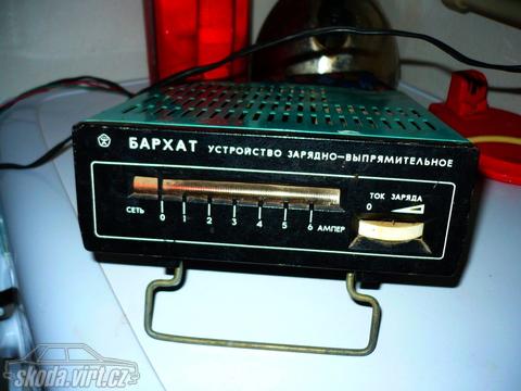

Lukaso358
-> Milan 136: To je po Rusácích když odcházelý ze zásob. 4
E: takže bych se tomu nedivil 3
upraveno 1x, naposled 22.11.2011 21:55:29
20:45:19
22.11.2011
-> Tomaso435: to je náhradní zdroj z černobylu ne?3
20:43:41
22.11.2011
máš mit pořádnou nabiječku, ta když to nejde, tak začně prskat 3
zvětšit nabijanie baterie - obrázek od Tomaso435 vložen 22.11.2011 20:43:41
