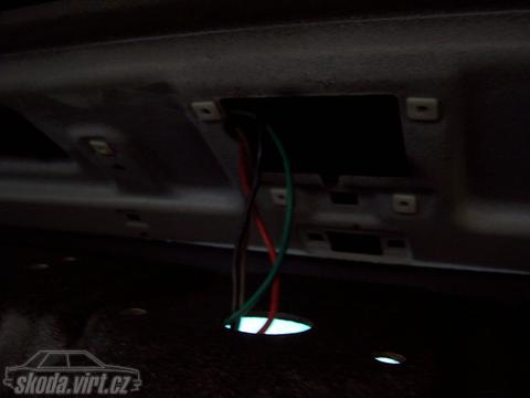

-> black_devil: teď ti neřeknu, který je který, ale zapojení je takhle:
světlo:
+, kostra, kostra sepnutá po otevření dveří
hodiny:
+, kostra, + pro podsvícení hodin při zapnutých světlech
světlo a hodiny používají stejné + a kostru, v originále jsou tam zdvojené kabely, to si budeš muset dodělat sám.

Čus, potřeboval bych radu ohledně zapojení toho světla a hodin. Dráty tam mám červený, zelený, šedý a černý. bohužel nějak nechápu zapojení. Na světýlku jsou tři packy, takže 3 dráty. Zapojil jsem tam červený, černý a šedý. Zbyl mi zelený. Ale na hodinách jsou další 3 packy, takže nechápu, kde mám vyčarovat další dva dráty. Ještě k tomu mám dva propojovací kabely, jeden červený a druhý modrý. Jak to tedy zapojit? Jinak kontrolky už fungují, bylo potřeba přihnout packy na žárovce. Díky

Všechny tyhle barvy tam nemám. Mám tam červenou, černou a zelenou. Pak tam byl nějaký modrý a červený propojovací kabílek.

Červený na +, modrý na - a šedý kostra -|| (jestli si to dobře pamatuju). Je to celkem logické.

black_devil
Ahoj, poradil by mi někdo, jak zapojit interiérový světýlko ve Favoritu? Předchozí majitel tam světýlko neměl, ale dráty tam jsou, takže ho asi jen vyndal. Nevím, kam jaký drát zapojit. Mám celý ten panel se světýlkem a hodinami (hodiny mají 2 tlačítka, ne 4). Děkuju.
