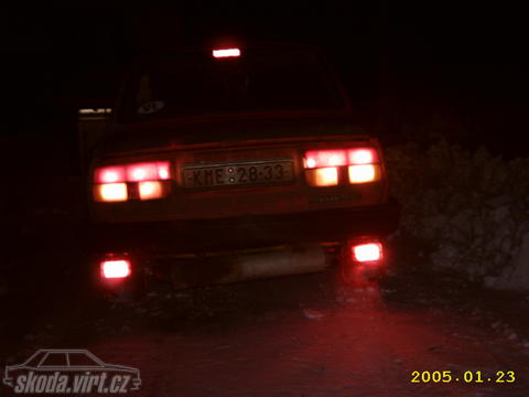

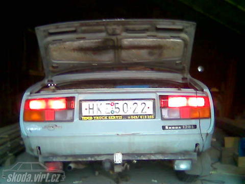

-> Bobesh: Jo na couvání to bylo v noci naprd, ale přisvěcoval jsem si brzdama, když máš každou žárovku 21+5 a to šestkrát, tak to už je pěknej výkon. 156W

-> Gryzly: Tos ale musel v nohi hodně vidět...

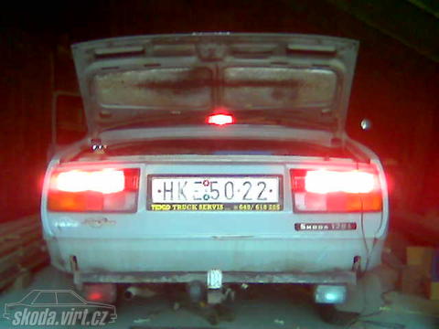

-> Martin/125/: A když dáš dvouvláknovku tak to svítí i při brždění.
V couvačce jsem měl oranžovou žárovku a tak mi blikal celej spodek a do couvačkový paraboly jsem vyvrtal díru a dal jsem tam malou žárovku 4W a uchytil jsem to tou gumičkou co je v předních světlech na škodovce a Favoritech.

-> Gryzly: k čemu ti byly dvouvláknovky tam u toho svícení na spz...když se vyndaji ty krytky tak jednovlaknovka svítí jak dozadu, tak na spz...

Já měl kdysi vykuchaný aj ty krytky co jsou v tom nádorku na svícení na SPZ a měl jsem těch dvouvláknovek šest.

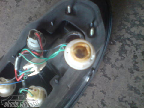

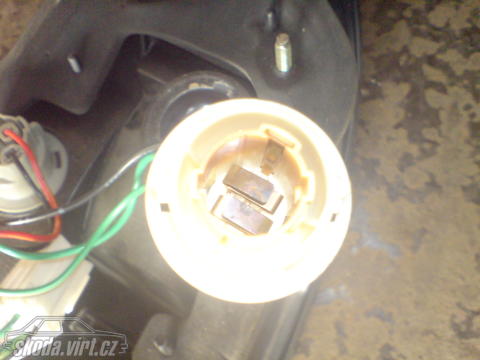

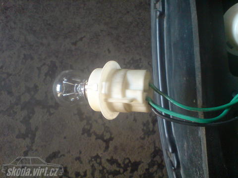

-> Bobesh: Tak až dnes sem se k tomu odhodlal a funguje to výborně,vše šlo hladce a rychle,udělal sem si to na fastony k původní elektrice,takže je to kdyžtak vytrhaný za půl minuty zas venku..a těm paticím sem jen řezákem ušmik zbytečnej zoubeček a dou krásně natěsno dotáhnout a neviklaj se :)
Takže kdo má možnost doporučuju Hyundai Lantra první model..
Teď už jen doufat že se mi nebudou vyhřívat kryty lamp
,ale zas tak často člověk nebrzdí.
,ale zas tak často člověk nebrzdí.18:03:59

-> ochoda: Je to o tom,že koncová a brzdová světla se spojí v jedno. Původní žárovky (koncové 12v/5w + brzdové 12v/21w) nahradíš v obou případech dvouvláknovými žárovkami 12v/21-5w. Kvůli tomu musíš původní objímky nahradit paticemi na dvouvláknové žárovky. Po úpravě svítí celá červená polovina zadní skupinové svítilny naráz. Je to určitě lépe vidět,lépe to vypadá,nemluvě o tom,že pokud ti nedejbože praskne 1 ze 2 vláken,ještě stále zbývá jedno funkční,takže vůz je stále osvětlen na obou stranách.skoda-virt.cz/cz/.../1379

Omluvte kvalitu foto,ale takhle nějak vypadá foto těch patic z Lantry,zdá že to bude opravdu fungovat...už sou na cestě.

Martin/125/
Autor obrazku jistě promine za vypujčení fota...ale nevíte nekdo jestli se prodavaj tyto patice na dvouvlaknove žárovky? Aby pasovali do zadnich světel na škodovku...
