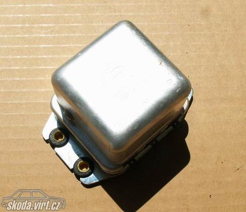

-> cames: Pokud je to 1978 origo, čili vypadá jako na fotce (thanks Pavel P.. - i když zrovna ta kostření na ní vidět není), tak ten se kostří 5-6 mm kablíkem s očky, jak jsem psal. Absence silentbloků elektricky nevadí, může být i na tvrdo, ale nezkoušel jsem. Je to "vibrační" regulátor, takže gumky jsou tam kvůli (ne)přenášení vibrací, řekl bych. Ztrátu jsem řešil vyseknutím pryžových podložek 3 mm, fungovalo to normálně, než jsem zase našel..
Ale stejně se tu nejspíš každou chvíli objeví někdo, kdo ti doporučí, abys plecháč vyhodil a za 3 kila si koupil plastovej elektronickej 3. Selhávají ovšem obě provedení..

-> cames: kostra byla na vibracnim regulatoru pod pravym uchycenim sroubkem zvlast pod ocko na drzak VN civky zapalovani4

-> Jozka: jj elektronický bylo nejtovaný na plechovej držák... nicméně podle dotazu mi přije že má ještě mechanickej regulátor

-> red.bill: Nebyly ty gumky s mosaznými středy spíš ještě na mechanických plechových regulátorech - ty jsou kostřený přes šroubek v "základní desce" očkem pod upevňovací šroubek na kastli - celkem jedno jakej..

-> Markop: Nemotej mu hlavu elektronický je jak v plech. tak plast. obalu.4
-> cames: ty gumový kroužky tam byly jako "odpružení" a od zapal. cívky bylo rele kostřený

-> cames: Regulační relé tam asi mít nebudeš, to bys musel mít dynamo ;-)
Pokud máš relátkový regulátor napětí, tak ten je ukostřený přes svůj kovový obal. Pokud elektronický (plastový obal), ten má vpravo faston B- a kablík na kostru.
