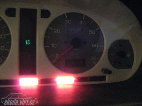

-> M@rtin: tak to skoukni ešte raz
takto to relé funguje , mám český popis tak to bude lepšie ako mojím výkladom
To že je na žlutém drátu nějaké napětí i při klíčku v poloze rozsvícených kontrolek není chyba, tak to má fungovat.
Při klíčku v poloze rozsvícených kontrolek prochází přes žlutý drát proud po cestě: +12V při zapnutém klíčku -> cívka relé X -> žlutý drát -> cívka startéru ->blok motoru -> ukostření. Relé X je přes ten žlutý drát a cívku startéru ukostřené. Proto je na konektoru žlutého drátu na cívce startéru napětí - při odpojeném konektoru plných +12V, při konektoru zapojeném nějaké malé napětí.
Při klíčku v poloze startování se na žlutý drát dostane ze spínačky plné napětí +12V z baterie, čím relé X dostane na obě strany cívky stejné napětí +12V a odpadne.
Tím se po dobu startování odpojí všechno, co je na relé X zapojeno - reflektory, topení, vyhřívání zadního skla, stírače a mlhovky.
takže zmeraj na zapojenom konektore či pri druhej polohe - štartovaní tam príde plných 12V , ak nie hľadaj niekde po ceste chybu

-> suri: Jak jsem psal, X relé je nové. Do pojistkovky neteče, jelikož auto je stále v garáži.

M@rtin
Taky se přidám s jedním problémem.
V pondělí sem bezproblému nastartoval a Feldu přesunul do jiný garáže kvůli úklidu. Dneska už jsem jí nenatočil a startér ani necvakne.
baterka má 12,6V.
Při poloze klíčku v poloze 1, je na žlutým drátu ke startéru napětí, při poloze 2 (údajně startování) napětí není. Je tohle vůbec správně?
Při zapojení fastonu zpět do startéru, při poloze 2 je na palubce vidět to co je na fotce. (rozsvítí se kontrolka předních mlhovek)
Kde hledat problémy? startér? elektrika?
baterka má 12,6V.
