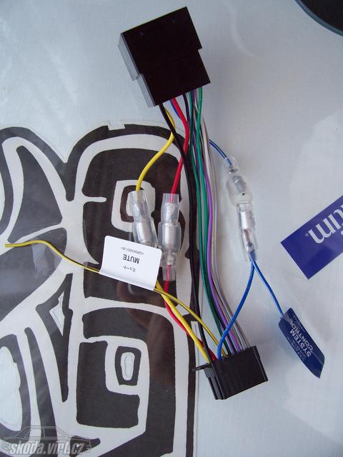

-> P5ych0: zlutej taky nezapojuj, je to k nicemu, leda bys mel pevnou HF sadu

P5ych0 - zrušená registrace
-> U-Geen: takže modrje nemusím spojovat? a žlutej mám použít jako ukostření?

-> P5ych0: ha Pioneer :) modrej ovledani napriklad zesilovace anteny, spinani ext. zesilovace. Mute je ztlumeni radia - kdyz spojis s kostrou
-> Shackall: fáčko už v sobě ISO má? Takže akorát zastrčím kabely z auta do toho silnějšího konektoru na fotce? Jinak co je ten modrý rozpojený kabel - System Remote Control a žluto-černy - MUTE? Díky moc

Shackall
-> P5ych0: No, a do toho co máš zastrčíš ISO konektor. Nemůžeš to přehodit. Pojistka je proti přepětí, nikoliv přepólování...
vyfotil jsem dráty, který k rádiu mám

Shackall
-> P5ych0: Kostru na šroub pod palubku, jsi li fajnový šmekr, tak vyvést pod kapotu a dát na mínus z baterky. Opakuji - při přepólování rádio zničíš, stejně tak když máš minus reproduktorů na kostře

Shackall
-> P5ych0: Kup si ISO konektor, mají ho třeba v Auto Kelly, stojí 90 kč. Na něm je napsáno, co máš kam zapojit - spodní díl je plus, kostra, výstup na zesilovač, světla, horní jsou reproduktory.
Spodní díl - červený drát na klíček přes pojistku - jsou tam dva volné konektory, ten pod proudem poznáš zkoušečkou. Růžový drát na baterku přes pojistku - jde i na zapalovač. Černý na kostru. Modrý a oranžový nech volný a zaizoluj.
Horní díl - propoj ty šňůry podle toho, kolik a kam budeš dávat reproduktorů - múžeš dva nebo čtyři, jeden hraje blbě. Dávej bacha na plus rádia a plus reproduktoru. Dráty se dají spojit čokoládou.
Pokud je to rádio něco nového, doporučuji dát růžový drát přes vypínač - vyžírají baterku. Při přepólování +/- rádio spolehlivě odpálíš...
