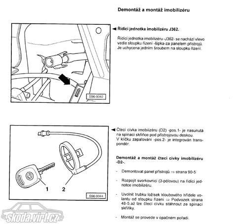

-> krtik: žiadne imo nikdy nebolo v motorovom priestore
origo imo má asi každá felda od 9/96 , isto ho má každá z obojstranným klúčom , v klúči je čip , na spínačke čítačka a vedie to do rj ima na stlpiku volantu a dalej komunikuje z rj motora , ak sa nedohodnú auto chytí a zdochne

a tady druhý:
*pak je tam ještě origo zabezpečovačka, a ta má právě tu vlastní řídící jednotku v motorovém prostoru.

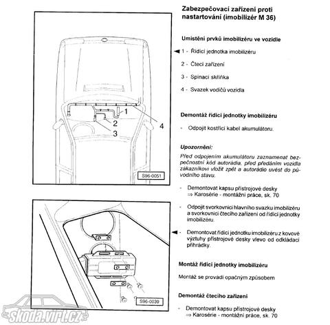

Takže tady je jeden imobilizér:

-> P5ych0: My máme ve Felči ,,čtečku" čipu strčenou v palubce, jako pozůstatek mobilizéru. Vlastní jednotka imobilizéru montovaného ve fabrice (,,čtečka" na spínačce, pokud se nepletu) by měla být v palubce na výztuze, ale teď nevím na které straně, jestli u spolujezdce nebo u řidiče. Zkus pohledat, případně stáhni servisní manuál, je to tam. Hodil bych ti odkza ke stažení,a el zrovna nemám moc času.
pokud by ta jednotka imobilizéru nebyla pod palubkou, myslím, že nějaká je ještě v motorovém prostoru u baterky. Ale ted vážně nevím, zkus pohledat.
Kdybych psal nesmysly, tak mně prosím někdo opravte, děkují.
*takže jsme psal nesmysli. Origo imobilizéry jsou ty co jsme přidal výš, takže i ten na ,,čip".
