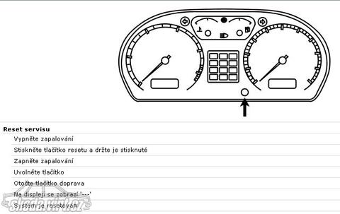

Tak jsem to udělal jak je na obrázku a posunul jsme interval o 15 000km nebo 367 dni

jans
Něco jsem našel:
- vypnout zapalování;
- stisknout tl. reset a držet ho stisknutý;
- zapnout zapalování;
- uvolnit tlačítko;
- otočit tlačítkem doprava;
- na displeji bude '---';
- systém byl vyresetován.
- uvolnit tlačítko;

Hrada
Motor 1,9 77 kW TDI PD
Nevíte nikdo jak prodloužit po vyměně oleje prodloužit servisní interval o dalších 30 000km?
Předem moc děkuju.
Předem moc děkuju.
