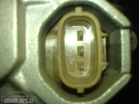

Petr Volfik
I je vidět B+

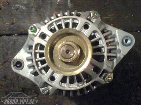

Petr Volfik
6

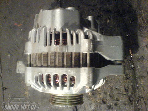

Petr Volfik
5

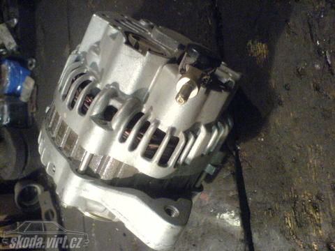

Petr Volfik
4

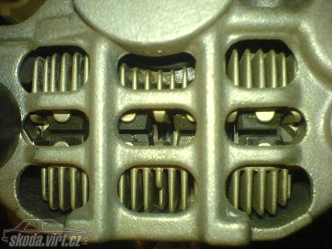

Petr Volfik
3

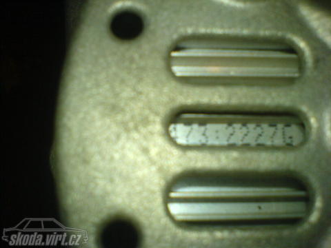

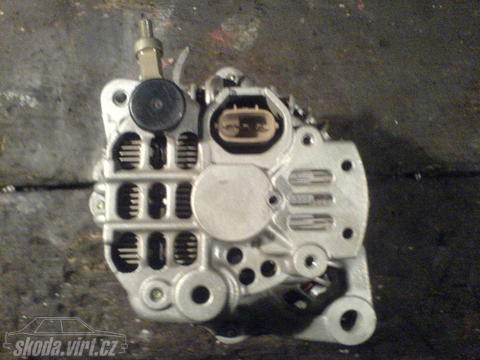

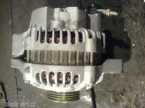

číslo 473 : 2227G
19:00:18
19.09.2011
19.09.2011
Petr Volfik
Kamarád přitáh ze školy altik, údajně je na dvojkouvou oktávku kterou tam maj na rozebírání a zkládání( nějakou tu vadnou sérii ). Motorizace neznámá, štítek to taky nemá jenom nějaké číslo. Nevěděl by někdo co je to zač a kolik by dokázal dát Ampér?
