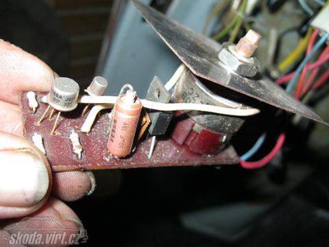

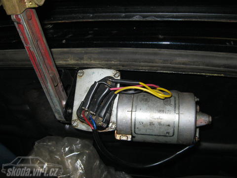

K LS motorku mám origo spínač, k originálnímu naopak zmíněný "amateurréjdijou&quo

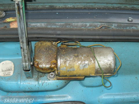

a s vícerychlostním kusem ze 110LS. Mezi rám kufru a obal "převodovky" lze zasunout tramvajouvou jízdenku.. Ale je to náhradní karosérie, tu a tam se jim rozutekla, možná by to na normální vyšlo líp.

s originálem

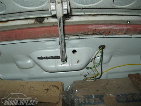

-> fidelmc: Trochu ilustrací..
MB bez motorku
MB bez motorku

-> fidelmc: Už jsem i chtěl, ale na otevření kufru musím povysunout a na povysunutí uklidit bordel za autem..
.09:45:03
23.08.2011
23.08.2011

-> fidelmc: Ten domácí udělátor líta na max. rychlost, co snese MB motorek, tj. tak, že se stěrače už odlepujou od skla.. Mohl bych ti leda tak vyfotit, mám to vykuchaný (ale to uvidíš jen tišťák s potenciometrem a nějakým kondíkem), na nějaký proměřování nemám lidi a toho chlapa, co to někdy v roce 1980 dělal, jsem už léta neviděl.

-> fidelmc: V jednom MB mám dobovej dělanej památeční, plynulé ladění od maximálního fofru do 5ti minut pauzy, bohužel jeho schéma nikoliv.. Ale asi to žádná high-tech nebude. V dalším mám sestavu ze 110LS, takže ten motor z kila se tam vejde, i když je to tak sotva akorát směrem nahoru. Ale ten otvor se dá směrem dolů propilovat.. Jen si nevzpomínám, zda pasuje bazmek na táhlech stěračů 100%, neb mám z kila i ty táhla..
