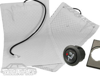

Ako bezpečne rozoznám na ohmatanie a pozretie karbónový výhrev od špirálového výhrevu?
Prišlo mi vyhrievanie, malo by to byť karbónové, ale nie som si istý.
Vyzerá to podobne ako toto, látka a také mriežky ako na obrázku. Je to mäkké, akoby vnútri v tej látke ani nič nebolo. Nič tvrdé (drôt).

No a mne neodpovie nik, čo.
Chcem sa spýtať: podľa toho čo som zisťoval na nete, tak existujú v podstate 2 typy vyhrievacích teliesok. S karbónovými vláknami alebo klasické špirály. Tie klasické špirály že sú náchylné na presedenie, poškodenie atď. Tie s karbonovými vláknami sú vraj "nepokaziteľné" . Čo je na tom pravdy? Aký typ sa zvykne montovať originál z fabriky?
