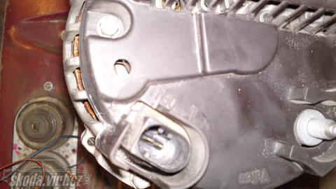

kovinko
Jeto na hovno fotka ja viem ale áno ten napravo je to L a ľavý je DFM. Takže B+ hrubý červený a L je kontrolka a to DFM nemusím zapájať?

Z tohodle pohledu je ten pin vpravo kontrolka dobíjení 4

-> havlik: Jj je to tak.
14:18:30
30.06.2011
Takze DFM by mel byt jen signal pro ECU. Takze kontrolku dej na ten druhej pin.

-> Matthes, záškodník z TechWebu: ten L myslim byla kontrolka

-> kovinko: Tyvole me se na to vzdycky nekdo zepta a ja si to nikdy nepamatuju... pohledam.

Ahoj. kúpil som si alternátor 90a z pola a dávam ho do svojej civilnej felície. Upevenie som už poriešil len neviem ako to zapojiť. vo felde sú však len dva káble hrubý červený a zelený. Lenže altík z pola má 3kontakty. B+,L a DFM. B+ je ten hrubý ale na ktorý kontakt napojiť ten tenký zelený na L alebo DFM
