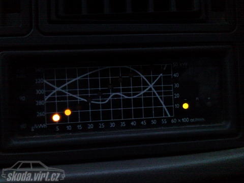

09:04:32
23.04.2011
Matto 120
no mne to presne robilo stymto istym otačkomerom v škode 120.-.- neukazovalo to napätie, stale svietilo len jedno a otačky na volnobech ukazovali už 2500 otačiek a to je blbosť jak cip, vedeli by ste poradiť??
23:41:43
14.04.2011
janko356
no mám ukazujú rovnako oba.no podla tohto ukazatela by som mal mať už asi 4x baterku na nabíjačke. žigulový voltmeter(od 8V-16V) ukazoval že to dobíja. pri volnobehu to kleslo ale po jemnom pridaní sa ručička pohla na vyznačené prerušenie stupnice. img13.imageshack.us/img13 /.../urediladana126.jpg taký ako je na lavo vyznačený. podla multimetra altík dáva tých 13,5-14V za studena.
18:37:02
14.04.2011
-> janko356: máš i točkoměr v budíkách ? někdy když dáš oba dva, tak se to hádá a jeden z nich nefachá . .
18:33:38
14.04.2011
-> janko356: tod otazka, na jaky rozsahy je ten voltmetr delanej a esi meri spravne. Muzes overit regulovatelnym zdrojem napeti a sledovat, jak se budou ledky rozsvecet.
upraveno 1x, naposled 14.04.2011 18:34:20
18:32:21
14.04.2011
PodFuck3r
špatná polarizace?
20:25:39
13.04.2011
janko356
zdravím zohnal som zadara tento otáčkomer a na spodnom rohu sú 3 LEDky - N + predpokladám že to má indikovať napatie. len stále svieti mínus. podla voltmetra je to OK merané multimetrom a bol zabudovaný voltmeter zo žigula. žeby som to zle zapojil ? dík
