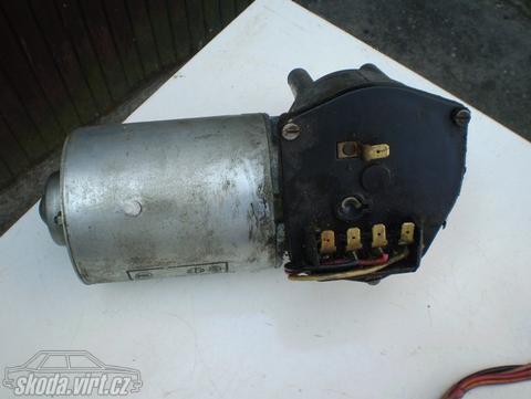

Tady máš fotku:

-> rsvancara: Fotka není ale nic složitýho,na tom plastovým krytu pod dráty v řadě je malý špuntík,pod ním je červík a ten podpírá kontakty,které se rozpojují při nadzdvihnutí vačky na kole výstupní hřídele. Stačí točit o čtvrt,max. půl točky a pomalu.

-> Bobesh: Do prava ? Do leva ? O kolik otáček ? Bude fotka ? :-D

-> lopezGPX: Stačí pootočit seřizovacím šroubkem pod zátkou na deklu převodky.
