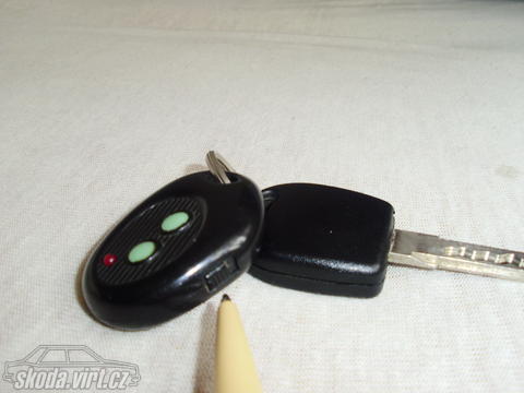

Mám dojem, že straších DO to bylo zamykání DO, abys v kapse nemohl omylem zmáčknout tlačítko a náhodně odemknout auto...
V podstatě ti ale nic jiného než vyzkoušet nezbude, vzhledem k tomu, že kdykoliv v kapse může dojít k posunu vypínače...

one007
chcem sa spytat naco je tento vypinac na dialkovom oladaci... znacku neviem..(pero je tam prilozene)...dakujem....a
le nepiste take ze vyskusaj a uvidis...
