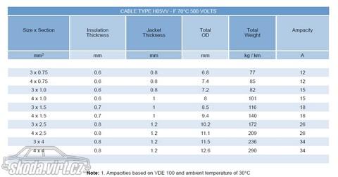

-> pistaa: Tyhle tabulky jsou všechny na ho... :-/ Záleží na tom jak je ten vodič chlazenej, jestli jde souběžně s dalšíma tepeně namáhanejma atd... Jinak na 30A bych dal tu 4ku určitě. Nikoli proto, že by to 2,5ka nepřežila, ale u takhle malýho napětí jde dost i o úbytky napětí na dýlce vodiče... Abys nakonec na cívce neměl 8V...

-> Fén: jo nasiel som nieco i ked mi trochu neda, sucet prudov vsetkych spotrebicov okrem cievky startera cini u mna 29,5A mam tam vazne dat 4mm2 kabel?? sa mi zda velmi vela.. 2,5mm2 budiz..
www.kabelyvodice.cz/techn icka-podpora/tech_proud_za t.php
tabulka 1
tabulka 1
