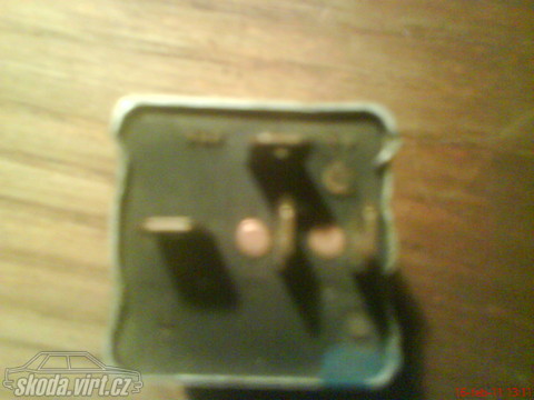

takže som si to vyhádal
najprv mi ukazoval cyklovač na feldu ale keď som vytiahol ten starý tak sa pohrabal v šufli a vybral na FA a patica bola rovnaka... po velkom prehováraní poistkovky funguje k spokojnosti

-> janko356: Rodiče měli Favo 93 a zjistili jsme, že předchozí majitelé nám to prodali s cyklovačem co se dával do starých pojistkovek a naše pojistkovka byla origo 93 takže by to mělo jít.

-> janko356: Ten by měl mít stejnou patici, jako ten co máš na obrázku, takže vem ten co máš doma a běž přesvědčovat do mototechny, že máš pravdu...

-> janko356: Takovéhle mám v pojistkovce taky. Předpokládám že chceš to s nastavitelným cyklovačem ve spodní poloze páčky stěračů.

-> janko356: tak si mal vziat ten stary do obchodu a tam porovnat

janko356
chcem to nahradiť za to staré mechanicke relátko viď.foto. sorry za kvalitu

Já myslím že dá, pokud je to klasický kvádr s plíškama na spodku, mělo by to jít. Aspoň já je v 93 pojistkovce tak mám...

janko356
zdravím dá sa bez úprav napasovať tento cyklovač do starého typu poistkovky? v obchode mi tvrdil že vraj nie,že to má vraj paticu ako na felde.
