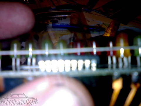

Bucin
tak jsem tam dal ten novej čip a zase to samé
testuji si testuji a říkám si to musí bejt těli didama ale když byly venku tak šly
tak jsem je jen promíchal a ono to funguje

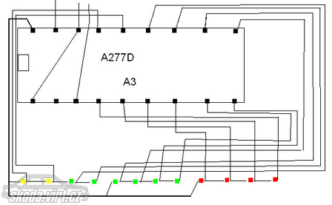

Bucin
-> Matulo: náhtada což to jo zapojení diod je stejny ale jestli je stejný i přívod tady je 3 spoji ale toto schema jsem nikde u UAA180 neviděl aby to taky fungovalo bez toho abych to cely předělával a patici tam dát nemohu nevejde se.

Bucin
-> castrol: ty tři nahoře jsou přívod z tištáku kerej nechápu už vůbec

Bucin
vypadaj stejně ale maj i stejně nožičky ?
www.qsl.net/ok1cfp/ok1cfp -indikator-vybuzeni-level- indicator-uaa180-a277d.htm

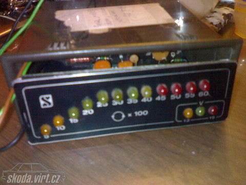

Bucin
opravit favo diod točky a je tam 12 diod takže LM3914, LM3915 ne-e ty jsou jen na 10diod
tady to v tomto je zkovanej

Bucin
Hoj lidi, kdo zná plnohodnotnou náhradu za tento čip ? A kde ji koupit?
