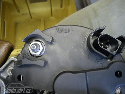

Dsuri 26.09.11 15:07:57 napsal: → fidelmc: L je kontrolka , druhé je výstup pre riadiacu jednotku to ťa netrápi
Dekuju pane

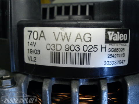

-> fidelmc: L je kontrolka , druhé je výstup pre riadiacu jednotku to ťa netrápi

-> fidelmc: jedno bude kontrolka a druhe asi signal pre otackomer nie? Neni to z nejakeho dizla?

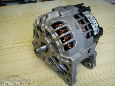

fidelmc
A celkovy pohled
15:05:06
26.09.2011
26.09.2011
fidelmc
A jeste stitek
15:04:31
26.09.2011
26.09.2011
fidelmc
Zdarec, mam altik Valeo 70 A VW AG a chci ho zamenit za magneton 70A co mam V MB.
Jen nevim, co kam zapojit z toho dvoupinu. U jedne packy je L a u druhe DFM. Pak je tam B+, to je jasny. Potrebuju neco k zarovicce jako u magnetonu ne? Viz foto

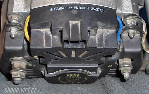

-> afro100: neni pri niekotrom kontakte bodka alebo L-ko ? inak potom asi treba fakt pozret do schemy
alebo vyskusat
alebo vyskusat

Vytiahnem toto,
mám taký problém, mám tu Valeo alternátor, kt. som chcel zneužiť do kila. S držiakmi nemám problém, to už je urobené, problém mám s tým, že neviem ako ho zapojiť. Z regulátora sú dva kontakty. Nevie niektorá dobrá duša ako to napojiť ?
Obrázok naprd ale je to tam vidieť. Lepší pri sebe teraz nemám. B+ a B- samozrejme zapojiť viem. Otázne ostávajú tie dva kontakty hore uprostred.
Vďaka
Vďaka
