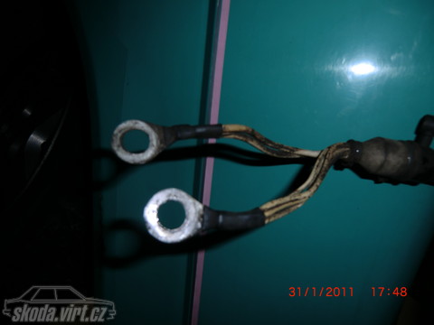

-> petr s: to má každý bmm - jak je druhej šteft napravo na převodovce... asi 6 šroubů- 10 matka... já to měl jak na 40kw feldě tak na 50kw....
aorát jsem nikdy nějak nepřišel na co to je... jestli to je nějaký ukostření... ale vypadá to tak..

Cassper
No má to něco málo přes 6 ale to je asi stářím těch oček takže by souhlasilo těch 6 mm.jinak ten setrvačník nafotím zítra a uvidíme jinak ty očka si myslím že by měly být na števtech mezi motorem a převodouvkou jak tady bylo zminováno... nebo jestli má ještě někdo něco ?

Shatter
hmm..tak to potom ten karbec motor je celý ecotronic podľa všetkého, to by vysvetľovalo aj tie kolíky na zotrvačníku

31.01.2011
-> Cassper: To byli kostry u ekotroniku očka jsou asi 6mm díra?

Shatter
-> Cassper: tak ale aj tak nevieme čo je to za "vec" s tými káblami keďže ju nevidnoEDIT: moj osobný tip je že to je ukostrenie na jeden zo štiftov motor/prevodovka

Cassper
Mám jen tuhle fotku na moturu ji nemám ale podle délky by měly být upevněny někde v okolí převodovky nebo motoru ale od startéru to nebude ten mám zapojenej dobře na 100%

Shatter
-> Cassper: ale tak daj lepšie foto toho z prvej fotky čo sú tam tie 2 káble; pripomína mi to káble čo sú na štartéri

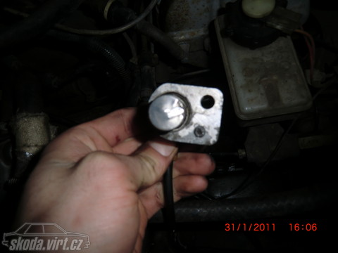

Shatter
-> Cassper 31.01.11 20:42:43: od čohu vedú tie káble?
to je snímač otáčok? nejaký divný na BMM..žeby ecotronic?
EDIT:..pokiaľ ten snímač fungoval v predchádzajúcom aute tak asi fungovať bude, ale ja by som to vymenil.

Cassper
Jinak ještě jeden fotodotaz... snímač otáček mám z dosud nezjištných důvodů takto poškozen... může to mít vliv na chod motoru ?? ptám se jen proto jestli se mám ohlížet po novém..

Cassper
Po dlouhé odmlce jsem se mrknul na autí a dal sem se do motoru zítra už bude venku tak nafotím jak to tam všechno je snad se dostaneme k mému problému....a omlouvám se za zbytečný komplikace ale sem tady novej a moc tomu fakt nerozumím
...nafotím setrvačníky a podobně...
Dneska mám však dotaz...Na přiložené fotce jsou 2 kontakty (myslím) vedou k řídící jednotce...zajímalo by mě kde mají být upevněny a co to vlastně je předem díky moc....

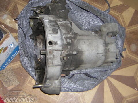

Shatter
-> Kuladmin: otvor bez záslepky BMM, ten druhý je na ecotronic

Tady je ta prevodovka s temi otvory.

Shatter
-> Cassper: omg..v prevodovke maš jednu dieru tam ten snimač vopchaš, tak ako písali ostatní, zotrvačník musí mať po obvode take 2 výstupky a 2 drážky, dáš to drážkou k hlave keď je prvý valec v HÚ a máš to..Diery po obvode ma zotrvačník pre 135GLi
Radšej to nafoť.
