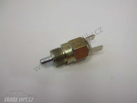

Capricorn
-> janko356: Pod spínač patří těsnící kroužek...

jerzy
-> janko356: to se ti asi spojily kontakty na tom spinaci na prevodovce.
nevim teda jake mas auto, ale na 120 to je zboku na prave strane, na felde zepredu. toto:
