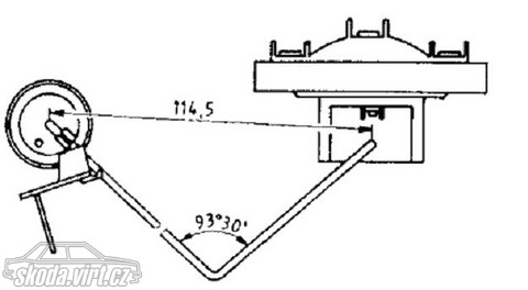

105
muze byt vydrenej ten odporovej drat kdysi sem to na praxi na jedne skodovce zpravoval... a nebo se jazycek zasekava

19.12.2010
-> tami: vyndej plovak ven otoc klickem a hybej plovakem a uvidis jestli reaguje 4 pak je to o nastaveni

19.12.2010
Tommyk
zkus natankovat vic jak 10litru :-D
18:24:28
19.12.2010
tami
Když dotankuji 10 l tak se ručička pohne do červeného a kontrolka zhasne,tak asi budík,je to možné aby byl špatný?
16:58:20
19.12.2010
-> tami: Pokud jsi hybal plovak se zapnutym klickem v zapalovani a rucicka stale ko tak jedine draty zkontrolovat nebo pak jiny budik.

19.12.2010
tami
Kontrolka svítí,ale ručička se ani nepohne po zapnutí zapalování,vyndal jsem plovák a překontroloval nastavení úhlu je v pořádku.Může být špatný palivoměr?Ještě mě napadlo ukostření,ale to by asi nesvítila kontrolka rezervy.
zvětšit Palivoměr,ručička leží zdechlá - obrázek od tami vložen 19.12.2010 16:24:28
