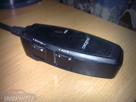

-> castrol: uz to mam
iba som ho prefukol a pootacal a uz e to o dost lepsie, este tym sprejom to neikedy precistim
iba som ho prefukol a pootacal a uz e to o dost lepsie, este tym sprejom to neikedy precistim00:02:56

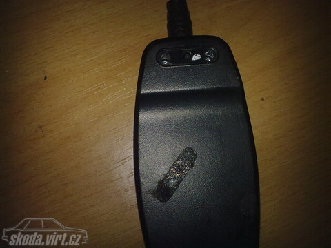

-> alpin: tenkym nozikom to pojde otvorit ak je to teda ako pide -> darklord: nacvaknute
Edit.:tak srobovakom

alpin
+5 iq
ze som sa nepozrel skor

-> castrol: pravdepodobne to bude len zacvakavaci patent, prinajhorsom budu niektore packy zakapnute tou gumou co tam vsade davaju

-> alpin: to je prilepene ?

nastriekaj do toho cistic kontaktov, mne to pomohlo na starom radiu

Vycistit jesi de. Spis bude vybehanej, tzn vymenit.
23:29:40
15.12.2010
15.12.2010
Vymenit. (bud potenciometer alebo cele repraky)

alpin
zdravim , potrebujem radu ako sa da opravit ,,skakajuci´´ poteciometer , mam to na reprakoch ku kompu... pri toceni kolieska skace hlasitost a pri stisovani sa niekedy hlasitost zvysuje , jak to mam opravit ? dik
