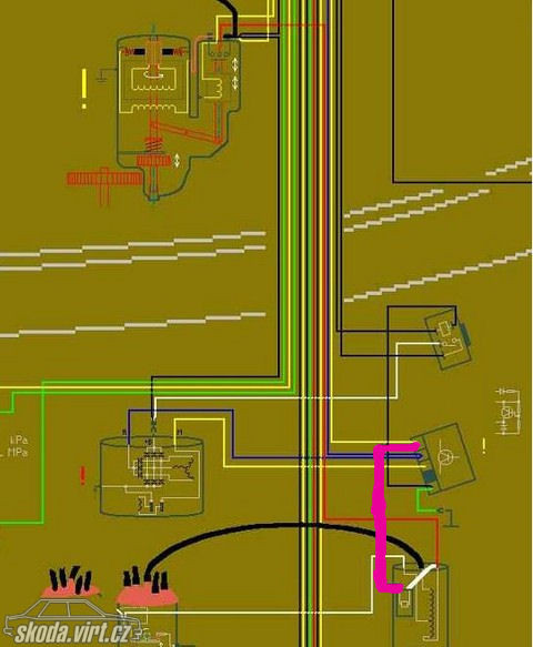

darabos
a ten kabel oznaceny ruzovou farbou sa ti prehrieva?

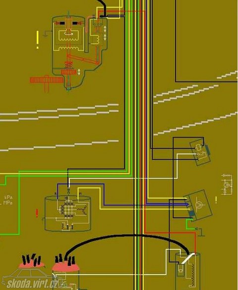

steyr
aby ste videli o ocm rozpravam
