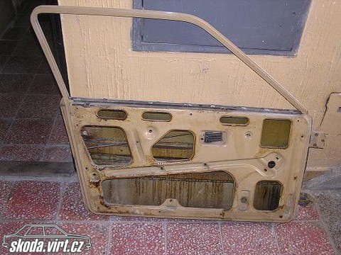

jankomy
eMkové
zvětšit el okna z alfi 33 - obrázek od jankomy vložen 16.11.2010 22:53:55

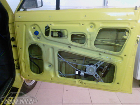

22:53:25
16.11.2010
jankomy
rapidove
zvětšit el okna z alfi 33 - obrázek od jankomy vložen 16.11.2010 22:53:25
22:33:54
16.11.2010
jankomy
zavadzá tam tá lišta čo vedie okno na rapide je to o niečo dalej preto to vychadza presne
