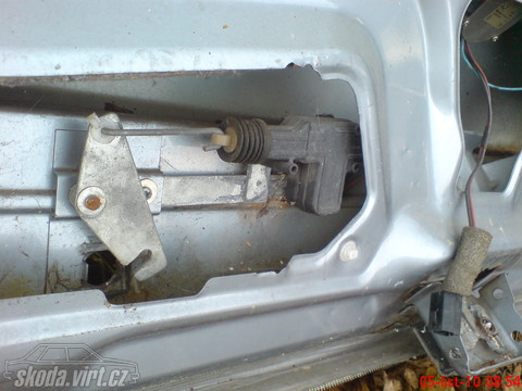

-> Tomaso435: tak to je origo z roku 93,a jak sem psal níže,jeto ze SilverLine

Vyřešeno... Ať žije lidová umělecká tvořivost. :-D

-> johaning: takhle je to original ten plech.... ve favoritu LX 94 to takhle není . . . .

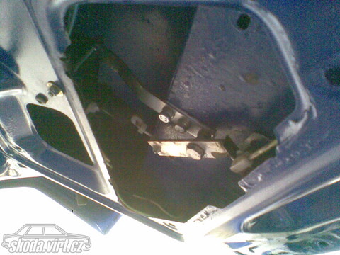

-> johaning: Díky. Tak už vím co mám za problém... :-/ 5.dveře ze starýho modelu. :-/ No nic. Bude lidová umělecká tvořivost...

-> Stepan FUN: tak to mám o něco dříve,snad ti to pomůže

-> Stepan FUN: Když vydržíš do výkendu tak ti sem šoupnu fotku uchyceni toho motorku na zadních dveřích.Válí se mi tu jedny i z moturkem,ještě co jsem měl SilverLine.

-> Tommyk: Kupodivu nikoli... :-((

-> Stepan FUN: Já jsem to taky viděl asi před třemi týdny namontované v autě, ale nákres nebo fotku bohužel nemám.

Hledal jsem, ale nenašel... :-/ Nemáte náhodou někdo montážní návod mechanickýho uchycení (nebo alespoň fotku) na servo centrálu 5. dveří na favorita? Mám kompletní CL-25 na Favorita ale vyndaval jsem ho z jednějch dveří cca před 2ma lety a nepamatuju si jak to tam bylo přidělaný...
