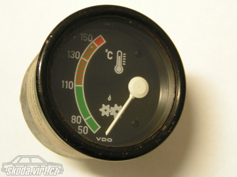

Robert 106
tak de o zadání,
jediné úskalí je sundat obroučku budíku nedestruktivním způsobem.

Robert 106
čidlo k tomu máš ?
Půjde asi o magnetoelekrický poměrový systém.
tedy mělo by to mít dvě čívky oproti sobě jedna přez čidlo druhá jako kompenzační na změnu napětí ,či kolísání napětí.
Maximálně to budeš muset rezebrat a vypočítat si nové hodnoty předřadných odporů.

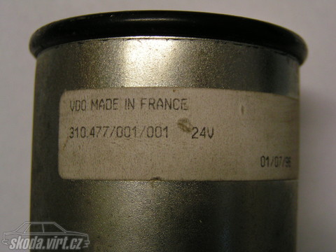

Mám tady jeden budík údajně z Karosy na měření teploty oleje v převodovce,bohužel je na 24V,jde to nějak upravit na 12V?A jak ho případně zapijit?D.
