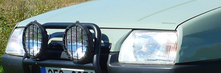

-> dna69 - "zde je místo pro Vaši reklamu" :) : Ano, do plastu u masky a ze strany od chladiče velký podložky.

Tak taky přispěju troškou do tématu. Já mám druhým rokem Wesem 152 mm, Přichycený to mám na horní plošce v nárazníku, pořádně utáhnutý, skoro se to neklepe

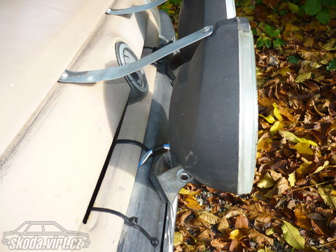

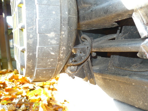

verze číslo dvjě.. wesem 18 cm těžký jak prase svítivost snad 37,5 a to už asi fakt neukecáš :-D , jak řiká afro, bez plechu to nešlo.... měkej nárazník :-D plechy sou vohnutý páč s tim furt vergluju a nechtělo se mi to ještě nerovnávat :-D
a jak vidíš tak jesi ti tam pak nebude držet maska, tak stahovací pásky fungujou taky :-D :-D :-D né kecám to je jenom chycení nárazníku aby se tolik neklepaly ty světla...

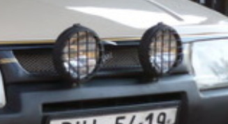

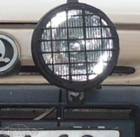

-> dna69 - "zde je místo pro Vaši reklamu" :) : ja třeba takhle....
jinak wessem 16cm, svítivost 17,5(nad limit předpisů k fáčku max 12,5 . takže maý wesemky z benzíny za 400 sou akorát) ale nikdy nikdo nepindal.... dycky gut....... uchycení šroub šroub, vohnutel plech s takovejma oválnejma dírama aby to šlou posouvat dobřepdu dozadu nahoru dolu...
a taky když sou takhle dole dálky, tak mam pocit že ti lip osvítěj silnci než když to svítí z vejšky......... nevim jenom muj dojem

-> dna69 - "zde je místo pro Vaši reklamu" :) : ono to potom zalezi aj na vahe toho svetla ... plech masky je na to slaby, ja mam nasrobovane 18 cm wessemy v klasickom kovovom narazniku a bez zajistenia vrchom sa tie svetla trepu ...
ale je fakt ze na facku som mal v maske cca 10cm ovaly a bolo to OK ...
kazdopadne, najlepsie je asi chytat to do vyztuhy narazniku ...
