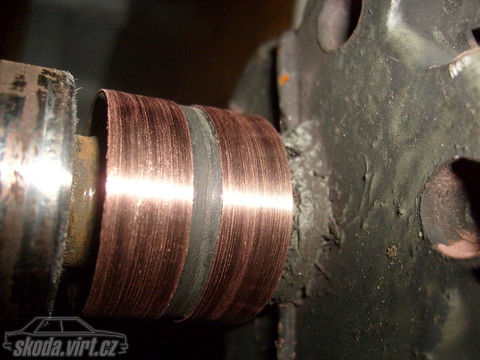

-> MOLSO: to už byl určitě měněnej altík. taková drážka je tam tak ve stu.....

-> MOLSO: no pěkně vydřené,tak doufám že tak nevypadá i ten můj auto má nejeto zatím 122000km

a tako som ho zarovnal - stačí len vrtačka pliník a šmirgel.

-> Pivodak: asi hej
sužobna felda 350 000 km na kontoe a uhliky uz nedočiahli po rotor ... ktory vyzeral takto

-> darklord: asi jsem měl zkontrolovat i rotor že?

-> Pivodak: a ako vyzerala dotykova plocha na rotore ?

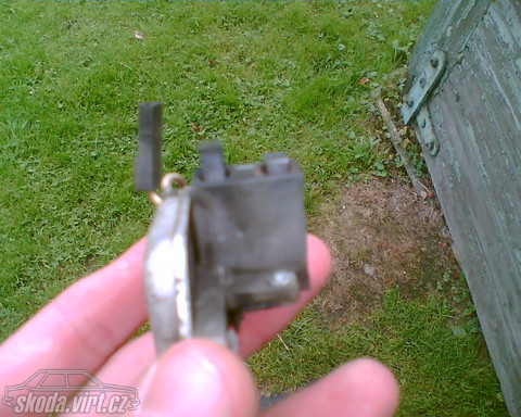

Pivodak
Hurá Felda už dobíjí
byl vadný regulátor

-> Pivodak: ten regulator si od nekoho vypujc,drzi jen na 2 sroubkach a nemusis altik vubec vyndavat.Pokud se to nezmeni,budes muset asi altik vyndat a rozhodit komplet.

-> Pivodak: osobně už se mi to stalo dvakrát že byl v pr..... regulátor ať ti to proměří elektrikář

-> Pivodak: muze,ale taky to muze byt spoustou jinych veci.

Mám problém začla mi problikávat kontrolka dobíjení a následně auto přestalo dobíjet a i při vysokých otáčkách slabě svítila.Nemůže to být špatný regulátor?
