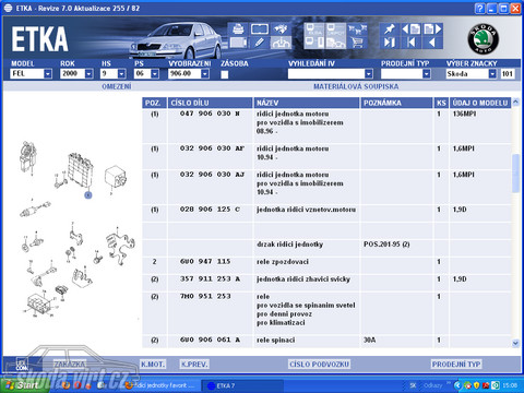

-> Jarda/felda: niesu tam vsetky 030C na 50kW mpi tam neni...

-> Milan 136: nehovoril som model len rok podľa VIN , bola to nejaká 10/96

-> suri: model 96 byl BMM ne? to MPi bylo vyrobený 96, ale modelovej rok ty musel být 97

-> Jarda/felda: ja som to videl iba na tej 96 inak nikdy

-> Jarda/felda: Díky to je ono

-> suri: tenhle držák mam i na 97 MPI

-> petr s: www.cimbu.cz tam je popsaný značení všech jednotek

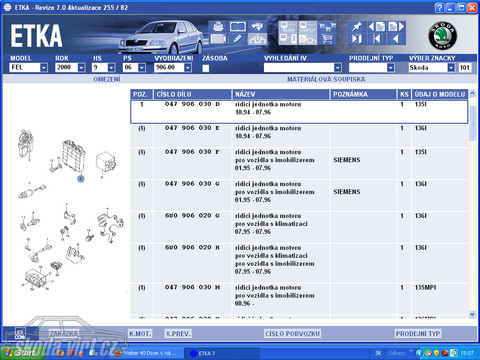

-> darklord: nerobilo , nikto nikdy o tom nepočul , a minule som robil 96MPi úplne prvé , ešte aj držiak zapalovacej lišty malo iný ako ostatné www.autoopravy.eu/foto/27
8-3.jpg toto je on a imo malo

vo väčšom www.uloz.to/6170809/rj2-j
pg:

rj2

rj

-> petr s: to su mpi 50kW, pokial viem tak mpi sa bez imo hadam ani nerobilo, nie? budem musiet zapatrat v katalogu, ale az budem doma z prace

-> darklord: To jsou mpi? Bez imobi?

-> petr s: keby si nasiel nahodou:
047 906 030 N alebo 047 906 030 C tak mam zaujem
