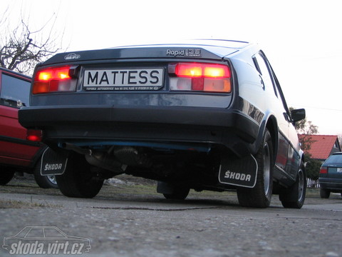

19:11:14
09.10.2010
Mně jeden čas líbily zdvojený směrovky jako to měl Waci na Rapidu (foto z TW). Ale tehdy nebyly k sehnání zadní kryty s bezbarvým spodkem.
zvětšit patice 21/5w - obrázek od MATTESS vložen 09.10.2010 19:11:14

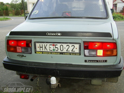

12:42:11
09.10.2010
-> Tomaso435: Jo,nevěříš? Přijeď,ukážu.
zvětšit patice 21/5w - obrázek od Bobesh vložen 09.10.2010 12:42:11
12:40:31
09.10.2010
-> Bobesh: tam sou patice co pasujou do škodovek na dvouvlákna??

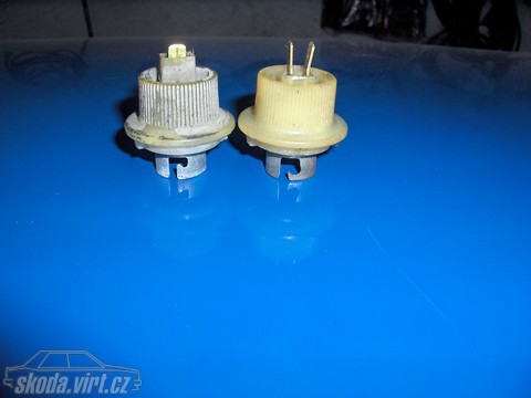

22:55:41
07.10.2010
-> haso: nj, ono su to starsie patice z 100, 110 a pod. ... vo vysledku by si zabil viac casu zhananim ako upravou, ale proste, ked ich mas, je to menej pracne :D
22:51:30
07.10.2010
-> afro100: jo ale take patice doma nemam preto idem na upravu tych druhych patic 3
22:49:58
07.10.2010
inak v odkaze -> haso 07.10.10 22:12:18: je to moc zdlhave a trosku komplikovane (aspon pre mna)
ja to mam tak ako je na obr., pouzil som na to diely zo 4 patic, prakticky som len upravil diely, nic som nevyrabal ani neletoval a pod
viac na rajceti: afro100.rajce.idnes.cz/Dv ojvlakna
zvětšit patice 21/5w - obrázek od afro100 vložen 07.10.2010 22:49:58

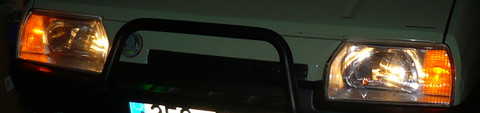

22:45:11
07.10.2010
-> Tomaso435: miestny clen, ktoreho nick mi teraz vypadol to ma tiez na svojom zltom facku (kanarek -> stana ? ) na 4.MS som sa na to stale pozeral a nevyzera to zle ...
22:40:11
07.10.2010
-> haso: ja to mám na DO . při jízdě to pustit nejde, je to jenom jako parkovačka prostě blbost :-D
22:36:57
07.10.2010
-> Tomaso435: raz som vdaka tejto "super" veci skoro sejmul hondu...
22:35:36
07.10.2010
-> BlueBrown: malej nesmysl :-D
zvětšit patice 21/5w - obrázek od Tomaso435 vložen 07.10.2010 22:35:36
22:23:54
07.10.2010
BlueBrown
-> Tomaso435: Ty pozičky zni dobře
