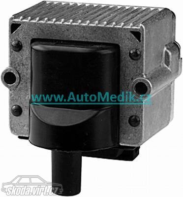

Tak jasný je to možný no, že to teda je autotransformátor neříkali, že se to podobá autotransformátoru ?
Ty nové konsurkce sou trafáky, ale nezapomeňte že už je taky řídí ECU a ne jakýsi kontakt co se "bimbá" v rozdělovači. jo vývoj de do předu.
Podle mě je rozdíl mezi dvěma cívkama a trafem, že trafo tvoří magnetcký uzavřený obvod.

-> Matthes, záškodník z TechWebu: Proč nové cívky vypadají jak trafo?

-> suri: Dle me je to autotransformator, ma 3 vyvody ne.

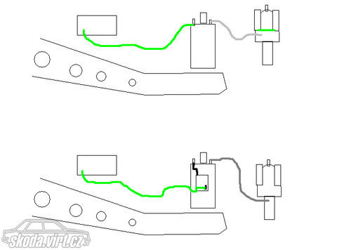

-> MOLSO: Na tej dole to mas opacne
Z kondiku to jde na ten levej konektor civky

-> cames: ospravedln nakres je to tak narychlo ...
farby kablov len pre nazornost v aute budu určite inej farby

cames
jaký že to kabel mám zapojit jinak?moc jsem to nikdy neřešil a je to pro mě šp.vesnice
14:38:15
27.09.2010
27.09.2010
všetko zapoj tak ako bolo predtým, akurát kábel od regleru na cievku zapoj na tu kocku ( predradny odpor) a ak máš štartérovú cievku s 2 fastonmi môžeš zapojiť kábel od nej na ten kontakt kde bol povodne kablik od regleru
