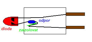

-> vybo: A tady ještě nějaký nákres, co jsem kdysy pro někoho maloval...
Ještě nějaké otázky??

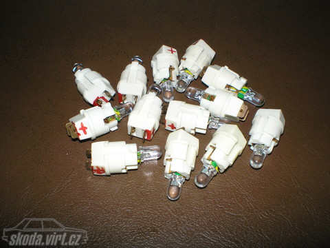

-> vybo: Takhle to potom vypadá...
23:22:47
30.08.2010
30.08.2010
-> vybo: Z hlediska úprav se mi jeví jako nejschůdnější řešení (proto jsem ho také použil) zabudování LEDky i s odporem do původní patice od žárovky. Odpor musíš připájet na jednu nožičku diody (je v podstatě jedno na kterou) a potom si jen vyzkoušet polaritu LEDky - prostě jí tam nasadíš, vyzkoušíš, jestli svítí, a když ne, tak patici otočíš o 180°. Toť vše co se k tomu dá říct. Ale jestli ti můžu poradit, tak podle toho, jak to tu popisuješ, se do toho sám ani nepouštěj. Nech si to udělat od někoho, kdo tomu alespoň trochu rozumí.
