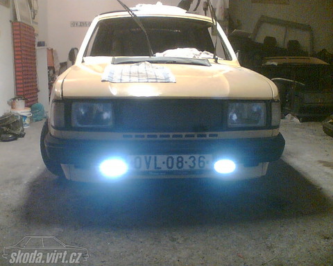

sem si zdovo vypujčil fotku....;) u škodule je hafo míst kam to dát,,, buď pod nebo nad árazník, nebo přímo zakuchat do plechů . . . ;) takhle bych si to dal já mít škoduli

-> 1560: tak určitě by nebyl problém vzít od jednotky signál natáhnout kablík k zadním světlům, dát relátko, dát tam diody aby proud nešel zpátky po kabeláži a nerozsvícel i něco dalšího, ale šel jenom k žárovkám a je to ;) a je fakt že to nikdo nepozná....

-> Tomaso435:
To vypadá celkem zajímavě.
C - hold budu zasejc obcházet zákon
D - jo, tak třepa nějakým spínačem jsem myslel

-> 1560: doporučuju tyhle aukro.cz/item1187936963_s
vetla_pro_automaticke_denn
i_sviceni_s_led_sj_296.htm
l
bod A - to splnuje přez rok a pul imrvére zima léto . . .
bod B - u škodule je tolik místa nad nárazníkem pod světlem
bod C - zadek svítit musí jenom v polsku, tady je to zakázaný
bod D - denní světla musej bejt automaticky spínaný a vypínaný (ještě je možnost si před jednotku udělat vypínač kterou ji teprv zapneš ;)
bod E - tyhle světla sou vidět uplně nejvíc ze všech co se teď dělaj a to i na dálku ...
