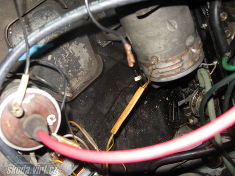

→ franta100l: Od rozdělovače na svorku 1

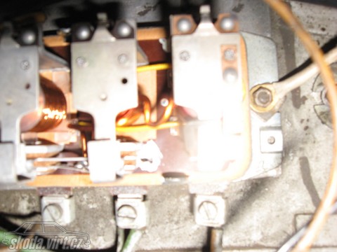

Taky jsem si myslel. Ma mém kilečku to tak mám, ale když se podíváš na to relé, které je jiné než u Š100, tak nevím. Nejsou tam svorky. Bez toho kabelu by to přece nemělo jet, né?

Fotka relé
zvětšit Š 1000 Mb nestartuje - obrázek od franta100l vložen 20.08.2010 22:47:41

Tak posílám fotky
zvětšit Š 1000 Mb nestartuje - obrázek od franta100l vložen 20.08.2010 22:45:22

-> franta100l: Od rozdělovače na svorku 1
