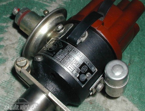

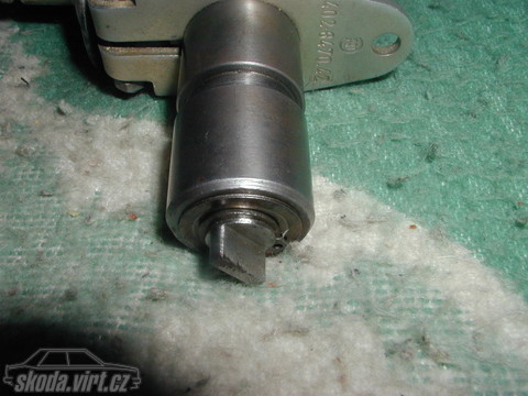

.-> Krupp: 443.213.204.44, případně 443.213.204.440 "jsou vocaď" - jsou to originální náhradní rozdělovače pro MB 64-68, víceméně shodný s těmi na první 120ky, akorát uzpůsobený na tu symetrickou spojku. Krátkej čas se vyráběly jako náhradní díl - začátkem 70s. Akorát ta závlačka je nějakej tuning.

-> Krupp: může to být rozdělovač pro Octavii, 1203 apod... a vybroušený aby to tam sedlo do toho zářezu.

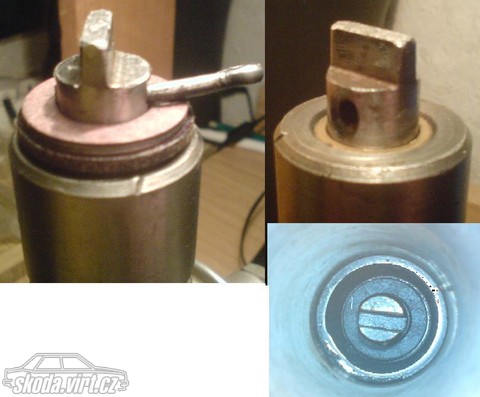

Krupp
Dík za info, bál jsem se toho bastlu, ale počítal jsem s tím že to asi nebude ok.
Jenom pro upřesnění - pokud je to teda ten s čepem pro 120ku, proč tam teda je ten excentrický kus? Podle toho co jsem četl tak by tam měl být akorát menší přůměr, ne?
www.skoda110r.cz/gallery. php?aid=108&am...
Co s tím mám teda dělat? Nechat být a bude to jezdit stejně nebo shánět origo? Nebo se dá jenom vyměnit ta hřídel?

mimochodem by tam měl patřit tenhle typ rozdělovače jestli se nemýlím

to je totiž pěknej bastl... je to rozdělovač pro novější komínek jako má š100-120 atd, se spodnim unašečem na kolík... ty bys tam měl mít rozdělovač na první modely s timhle osazením.

Krupp
Náhodou ta závlačka tam držela celkem pěkně, bez jakékoliv vůle :)
jj, mě se spíš jedná o to, že když tam dám ten čep tak mi ty podložky tak trochu prohne. Můj nápad byl dát tam upravenou hrubou šroubovou podložku, pod to pertinax a zbytek vymezit kroužky. Prostě aby byly ty podložky stlačeny víc rovnoměrně. Tím snad nic nezkazím.. nebo jo?

-> Krupp: podložky zlož aby sa to ľahko točilo a bolo bez vôle , závlačka tam nemá čo robiť , zalom tam vrták patričného priemeru , závlačku máš za pár jázd vyčochtanú

Krupp
Zdravím, mám menší problém.
Rozdělovač typ 443.213.204.44 (I když do litra do 17. série prý patří jiný.)
Rozebíral jsem rozdělovač (hlavně jsem ho chtěl vyčistit a spravit pár kabelů které měly už poničenou izolaci. Nicméně jsem ho téměř celý rozebral podle návodu na 110r.cz a znova dávám do kupy (i za pomocí Bati a katalogu). Co mně zaráží je spodní část jak je upevněna excentrická spojka. Tou dírou tam byla provlečena klasická závlačka a ta tlačila na hrubší pertinaxový kroužek a asi 10 velice tenkých vymezovacích podložek. To mi na začátku divné nepřišlo, ale když jsem to složil zpět tak ta závlačka přece jen ty kroužky trochu deformuje jak na ně tlačí a taky mi přijde že s rozdělovaččm nejde točit ani tak lehce.
Moje otázka je tedy: je tam ta závlačka správně? Z katalogu toho nejde moc poznat.
případně co je to za rozdělovač, kdo ví jestli je to vůbec origo..
Na Hundertgangu si s tim jaksik neporadili, tak se ptam odborniku tady :)
