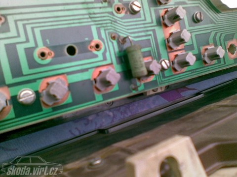

pridaj na budíky paralelne s kontrolkou 82R odpor a vtedy sa nabudí spavidla už pri zvýšenom voľnobehu sytiča...

ked som si tu schemu lepsie pozrel, uvedomil som si ze kotva sa v kludovom stave budi cez tu ziarovku v pristrojovke... teoreticky je mozne, ze je vymenena za slabsiu, nejake ziarovky sa tam vraj nedavno menili.
inac docital som sa, ze stary favoritacky regulator ma oproti druhovyrobe otocenu polaritu, co vysvetluje ten nedostatok remenentneho magnetizmu. rozmyslam nad tym, ze by som kotvu napojil priamo na bateriu, a nabudil ju tym.

myslim ze budes mit klasicky problemek facek - karbec nekde mi to tu radily kolegove kdyz jsem presne todle resil na otcovu facku, pac ma predelany sytic na manual a nejdou tam otacky tak nahoru tak pokud se to 1x neproslapne nezacne dobijet. Vyresit by to melo jit tak ze se do pristrojovky prida odpor. nehledej v tom chybu je to tak vyrobene.

sliwowitz
Neviem si rady s favoritackym 55A alternatorom so vstavanym regulatorom...
Ked nastartujem, svieti kontrolka, nedobija... Po preslapnuti plynu na cca 2000 1/min kontrolka zhasne a alternator dava 14 - 14,1V.
Vymenil som regulator + diodovy mostik a zmena ziadna... Ked regulator pripojim priamo na bateriu tak dobija v lubovolnych otackach.
Cim to moze byt? Kazda rada dobra...
dakujem...
