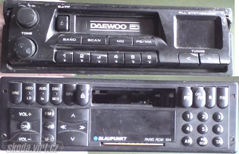

No dobře, baterku to zřejmě nespapká za 2 dny. Ale mám blbě zapojený ISO konektor v autě, 30ku mám na jiném pinu než je od rádia. Akorát nevím jak ten konektor z toho pinu vytahnout a zapojit kam má. Tak jsem je zatím spojil a dal na 15ku. Dal jsem to horní rádio. Ten Blaupunkt jak jsem psal, a nevím co s tím mám dělat, ale asi je chyba v zakódování.

No, tak jsem zjistitl, že rádio stejně nefunguje, jenom kazety, tak tu paměť ani zapojovat nebudu. A display nefunguje.
E: Tak jsem zjistil, že byl špatně zapojen ISO konektor, a do té paměti nešla elektrika, když jsem ji tam přivedl rádio začalo hrát. Takže zapojeno to být musí.

-> Tomaso435: Pojistku to má, jen jednu, na provoz, na paměť tam není. Ale je pravda, že na 30ce pojistka je. Dobře no, tak já to tak zapojím. A uvidím. Jinak díky

-> Induktor: no tak sencor nejde porovnávat s timhle co máš ty to budou starý pořádný rádia a ne funkční makety . . naví píšeš bez dozoru... dyt je to za pojistkou,a do druhýho dne ti to baterku nevydudá

Tyhle rádia to jsou. Původně měl oba na 30ku, ale já ho chci na 15ku.
-> Tomaso435: No, je to už staré rádio, tak ho nechci nechávat "bez dozoru pod proudem". Ale tak můžu to zkusit zapojit a změřím odběr. Prý třeba Sencory hodně žerou baterku, ale nevím jak je na tom tohle.

-> Induktor: paměť ti baterku vydudá za dýl jak rok . teda pokud to rádio za něco stojí. . .tohle vubec neřeš tyjo . . . to je to samý jako když máš v autě hodiny,,,

-> Bobesh: Blaupunkt mám taky, ale za boha ho nemožu rozjet. Mám keycard, ale chvíli to hraje a pak to protivně pípá. A navíc v zadu má 3 svorkovnice a nemám u něj připojení na anténu. To Daewo není vysouvací, je to teda rok 1994. Ale nechci, aby mi paměť žrala baterku, protože ho mám hlavně kvůli kazetám, tak jsem i paměť chtěl dát na 15ku. Ale zase bych nerad jak se to bude zapínat a vypínat, aby se v tom rádiu něco odpálilo. Co se stane, když tu paměť nezapojím vůbec?

-> Induktor: Pokud to není šuplík model,kterej by měl mít zálohu(článek uvnitř radia),tak asi bude. Proto preferuju Blaupunkt,kterýmu je to šumák,kde a jak dlouho leží bez napájení.

Zdravím, mám dotaz, chci dát do auta rádio, chci ho dát aby hrálo až po zapnutí klíčku, ale paměť chci taky napojit na 15ku, protože nechci aby mi paměť žrala baterku. Ale chci se zeptat, jestli to to rádio nemůže nějak poškodit, že se budou ztrácet uložené stanice vím, to mi nevadí. Díky moc za rady
(Rádio je Daewo r.v. 1994, nevím přesně jaký je to model)
(Rádio je Daewo r.v. 1994, nevím přesně jaký je to model)10:15:04
